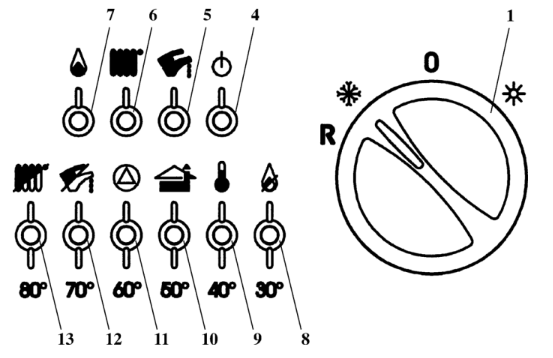

Индикаторы
1 - Переключатель режимов «лето-зима-сброс»
4 - Индикатор напряжения в сети
5 - Индикатор работы системы ГВС
6 - Индикатор работы системы отопления
7 - Индикатор наличия пламени
8 - Индикатор блокировки газа
10 - Индикатор срабатывания датчика тяги
11 - Индикатор срабатывания реле давления
12 - Индикатор неисправности по датчику ГВС (при присоединенном бойлере)
13 - Индикатор неисправности по датчику отопления
8-9-10-11-12-13 Данные индикаторы также выполняют функцию индикации температуры воды в системе отопления
«Немигающие» индикаторы 8-13 отражают температуру в системе отопления.
«Мигающие» индикаторы 8-13 отражают сбои в работе.
Индикатор срабатывания датчика тяги (10) начинает мигать после срабатывания термостата отходящих газов в случае недостатка тяги, частичной или полной закупорки дымохода.
В этих условиях котел блокируется и загораются световые индикаторы (10) и (8) .
После устранения причин блокировки для восстановления нормальных условий работы кратковременно переведите переключатель (1) в положение (сброс).
Индикатор перегрева (9) включается при срабатывании предохранительного термостата, что свидетельствует о превышении допустимой температуры воды в системе отопления (как правило, из-за неисправности устройства регулирования).
В этих условиях котел блокируется и загораются световые индикаторы (9) и (8) .
После устранения причин блокировки для восстановления нормальных условий работы кратковременно переведите переключатель (1) в положение (cбpoc), предварительно дождавшись снижения температуры на подаче котла не менее, чем на 20 °С.
Запрещается отключать вышеописанные предохранительные устройства (датчик тяги и термостат перегрева).
Индикатор блокировки газа (8) самостоятельно срабатывает (начинает мигать) при недостатке газа или неполном включении основной горелки.
В этих условиях происходит предохранительная блокировка котла.
Для восстановления нормальных условий работы кратковременно переведите переключатель (1) в положение (сброс).
