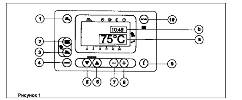

РЕГУЛИРОВАНИЕ МАКСИМАЛЬНОЙ ТЕМПЕРАТУРЫ СИСТЕМЫ ГВС
- Для установки максимального значения температуры воды системы ГВС нажмите кнопку image.png(поз. 3, Рис. 1);
- с помощью кнопок image.pngустановите желаемое значение температуры;
- нажмите одну из кнопок image.png(поз. 1 или 10, Рис. 1) для запоминания значения и возврата в основное меню.
Рисунок 1
