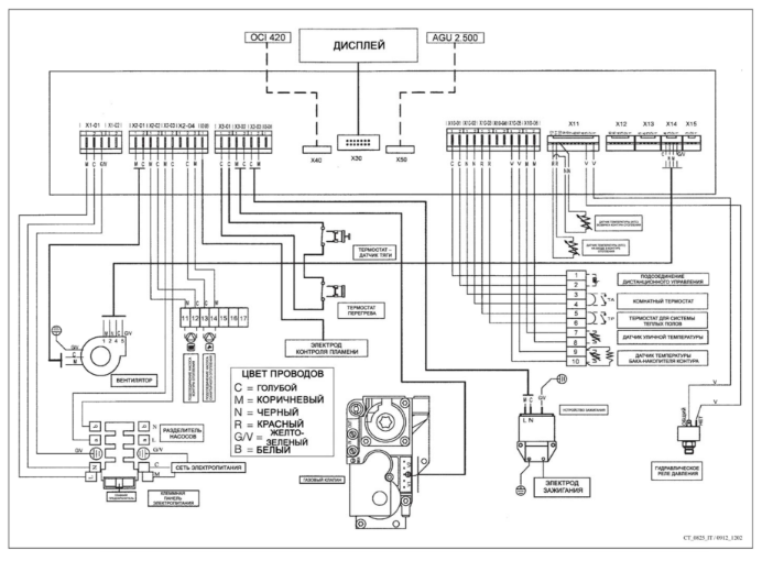

ИЛЛЮСТРИРОВАННЫЕ СХЕМЫ ЭЛЕКТРИЧЕСКИХ СОЕДИНЕНИЙ
POWER HT 1.450 - 1.650
ЦВЕТ ПРОВОДОВ
С - Голубой
M - Коричневый
N - Черный
R - Красный
G/V - Желтый/зеленый
B - Белый
