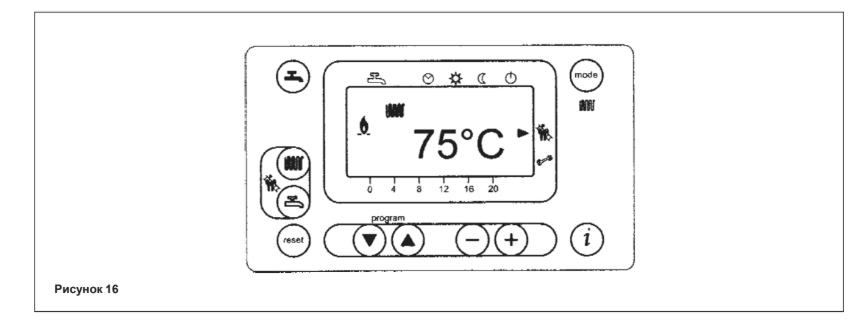

АКТИВАЦИИ ФУНКЦИИ ОЧИСТКИ ДЫМОХОДА
Для того чтобы облегчить проведение операций контроля отходящих газов, можно активировать функцию очистки дымохода, действуя следующим образом:
1) нажимайте одновременно кнопки image.png(2-3) до тех пор, пока на дисплее не появится знак image.png совместно с символом image.png(не менее 3 и не более 6 сек). В этих условиях котел работает на максимальную мощность, предусмотренную для контура отопления.
2) Нажмите одну из двух кнопокimage.png , чтобы завершить данную функцию.
Рисунок 16
