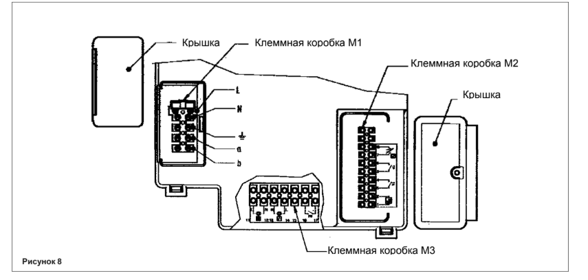

ПОДКЛЮЧЕНИЕ К ЭЛЕКТРОПИТАНИЮ
Электробезопасность котла гарантируется только при правильном заземлении в соответствии с действующими нормативами.
С помощью прилагаемого трехжильного кабеля подключите котел к однофазной сети переменного тока 230В с заземлением. Убедитесь в соблюдении правильной полярности.
Используйте двухполюсный выключатель с расстоянием между разомкнутыми контактами не менее 3мм.
При замене сетевого кабеля рекомендуется использовать кабель HAR H05 VV-F’ ссечением 3x0.75мм2 и максимальным диаметром 8мм.
Проверьте, чтобы суммарный ток, протекающий через все устройства, подсоединенные к аппарату, не превышал 2А. В случае превышения данного значения, между данными устройствами и электронной платой котла необходимо установить реле.
Рисунок 8
