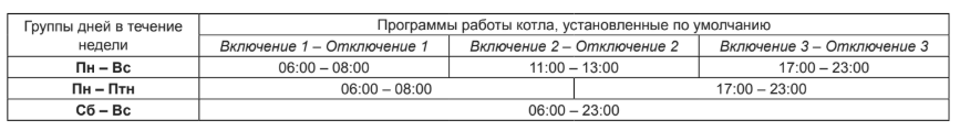

СВОДНАЯ ТАБЛИЦА
ГРУППЫ ДНЕЙ
СТРОКА ПРОГРАММЫ 514 (отопление) / 574 (ГВС)
ОТДЕЛЬНЫЕ ДНИ
СТРОКИ ПРОГРАММЫ 501 502 503 504 505 506 (отопление) / 561 562 563 564 565 566 (ГВС)
