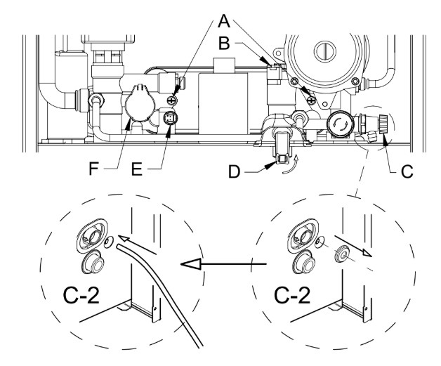

ОБОЗНАЧЕНИЯ НА СХЕМЕ ГИДРАВЛИЧЕСКОГО УЗЛА - "SECTION" E
A - Винт крепления теплообменника ГВС
B - Датчик приоритета ГВС с фильтром
C - Кран слива воды из котла / системы (C-1 и C-2: доступ к крану C - снизу котла)
D - Кран заполнения котла / системы
E - Датчик температуры горячей воды
F - Датчик давления воды в контуре отопления
ОЧИСТКА ФИЛЬТРА ХОЛОДНОЙ ВОДЫ
В гидравлическом узле котла ( B) установлен фильтр для холодной воды . Чтобы очистить его, выполните следующее:
• Слейте воду из контура ГВС.
• Отвинтите гайку на узле датчика приоритета ГВС.
• Выньте датчик вместе с фильтром.
• Удалите загрязнения.
При замене или чистке кольцевых прокладок “OR” для смазки не использовать других средств, кроме Molykote 111.
