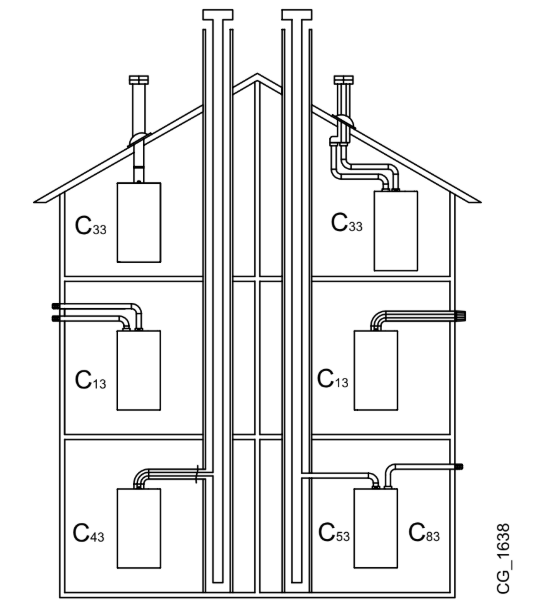

Установка котла может быть легкой и простой, благодаря поставляемым аксессуарам, описанным ниже. Изначально котел предназначен для подключения к вертикальному или горизонтальному коаксиальному дымоходу. Котел можно также подключить к раздельному дымоходу при помощи разделительного комплекта.
См. рисунок в приложении "SECTION" C в конце руководства.
Монтаж дымохода
ПРЕДУПРЕЖДЕНИЯ
C13, C33 Наконечники раздельных трубопроводов должны быть размещены в пределах квадрата стороной в 50 см.
Подробные инструкции представлены вместе с отдельными аксессуарами.
C53 Наконечники дымоходов и воздуховодов не должны быть размещены на противоположных стенах здания.
C63 Максимальная потеря давления в трубопроводах не должна превышать 100 Па. Трубопроводы должны сертифицироваться для конкретного использования и для температуры свыше 100°C. Наконечник дымохода должен сертифицироваться по стандарту EN 14471.
C43, C83 Используемая дымовая труба или дымоход должны подходить для работы.
Минимальный наклон трубы к котлу должен составлять 5 см на метр длины.
Для лучшей установки рекомендуем использовать аксессуары, поставляемые изготовителем.
Для гарантии наибольшей безопасности при работе котла необходимо, чтобы дымоотводящие трубы были надежно прикреплены к стене. Устройства крепления должны располагаться на расстоянии 1 м друг от друга, на уровне соединений.
