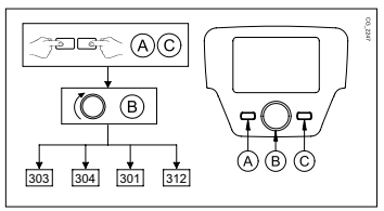

Для включения данных функций действуйте следующим образом:
• Из главного менюimage.png (удерживать нажатыми приблизительно 6 секунд)image.png названия ФУНКЦИЙ (см. рисунок рядом): 303 - 304 - 301 - 312)
image.png для выбора ФУНКЦИИ image.png для ВКЛЮЧЕНИЯ выбранной функции, затем image.png меню ФУНКЦИИimage.png для изменения параметра (см. пример ниже).
Пример: поверните ручку B , чтобы включить "Функцию останова контр-а" (строка программы 304); нажмите ручку B; теперь функция активна, установленное значение – 100% (котел работает на максимальной тепловой мощности). Нажмите ручку и затем поворачивайте ее, чтобы задать необходимую мощность (0% соответствует минимальной полезной тепловой мощности).
Первый пуск — специальные функции
Чтобы выключить функцию вручную, повторите последовательность действий, описанную выше; когда функция выключена на дисплее отображается надпись “ Выкл”.
