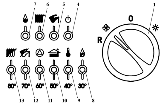

Работа индикаторов и индикация неисправностей
Индикаторы
1 - Переключатель режимов «лето-зима-сброс»
4 - Индикатор напряжения в сети
5 - Индикатор работы системы ГВС
6 - Индикатор работы системы отопления
7 - Индикатор наличия пламени
8 - Индикатор блокировки газа
9 - Индикатор перегрева
10 - Индикаторimage.png срабатывания датчика тяги
Индикатор image.pngсрабатывания пневмореле - датчика тяги (для закрытой камеры сгорания)
11 - Индикатор срабатывания реле давления газа (только для модели SLIM 1.620 iN)
12 - Индикатор неисправности по датчику ГВС (при присоединенном бойлере)
13 - Индикатор неисправности по датчику отопления
8-9-10-11-12-13
Данные индикаторы также выполняют функцию индикации температуры воды в системе отопления
«Немигающие» индикаторы 8-13 отражают температуру в системе отопления.
«Мигающие» индикаторы 8-13 отражают сбои в работе.
Для котлов с открытой камерой сгорания. Индикатор срабатывания датчика тяги (10) image.pngначинает мигать после срабатывания термостата отходящих газов в случае недостатка тяги, частичной или полной закупорки дымохода.
В этих условиях котел блокируется и загораются световые индикаторы (10)image.png и (8)image.png .
После устранения причин блокировки для восстановления нормальных условий работы кратковременно переведите переключатель (1) в положение image.png(сброс).
Для котлов с закрытой камерой сгорания. Индикатор срабатывания датчика тяги (10)image.png начинает мигать после срабатывания пневмореле в случае полной или частичной закупорки труб забора воздуха-отвода продуктов сгорания или в случае блокировки вентилятора.
В этих условиях котел блокируется (горелка выключена); нормальный режим работы восстанавливается автоматически после устранения причин блокировки.
Индикатор перегрева (9) image.pngвключается при срабатывании предохранительного термостата, что свидетельствует о превышении допустимой температуры воды в системе отопления (как правило, из-за неисправности устройства регулирования).
В этих условиях котел блокируется и загораются световые индикаторы (9)image.png и (8) image.png .
После устранения причин блокировки для восстановления нормальных условий работы кратковременно переведите переключатель (1) в положение image.png(cбpoc), предварительно дождавшись снижения температуры на подаче котла не менее, чем на 20 °С.
Запрещается отключать вышеописанные предохранительные устройства (датчик тяги и термостат перегрева).
Индикатор блокировки газа (8) image.pngсамостоятельно срабатывает (начинает мигать) при недостатке газа или неполном включении основной горелки.
В этих условиях происходит предохранительная блокировка котла.
Для восстановления нормальных условий работы кратковременно переведите переключатель (1) в положение image.png (сброс).
В случае неоднократного срабатывания одного из этих предохранительных устройств необходимо обратиться в обслуживающую организацию.
Для модели 1.620 iN
Индикатор срабатывания газового прессостата (11)image.png загорается, если давление газа на подаче меньше значения, установленного на прессостате.
В этих условиях котел переходит в режим ожидания. Индикатор (11) image.png будет мигать до устранения соответствующей неисправности.
