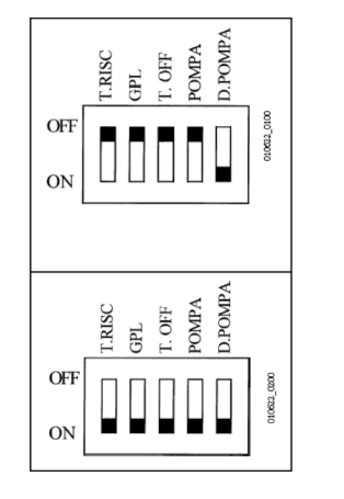

Регуляторы на основной электронной плате
Положение «OFF» нижеперечисленных переключателей означает:
T.RISC
диапазон регулирования температуры воды в контуре отопления 30-85°С
GPL
режим работы котла на газе метан
T-OFF
минимальное время между двумя включениями котла по контуру отопления равно 3 мин.
РОМРА
время постциркуляции насоса в режиме отопления равно 3 мин с момента отключения котла по сигналу комнатного термостата
если переключатель в положении «OFF», насос контура отопления работает одновременно с насосом бойлера
Положение «ON» нижеперечисленных переключателей означает:
T.RISC
в контуре отопления 30-45°С
GPL
режим работы котла на сжиженном газе
T-OFF
минимальное время между двумя включениями котла по контуру отопления равно 10 секунд
РОМРА
время постциркуляции насоса в режиме отопления равно 4 часа с момента отключения котла по сигналу комнатного термостата
Регулировки на основной электронной плате
Вышеописанные переключения необходимо производить при аппарате, отключенном от электросети.
