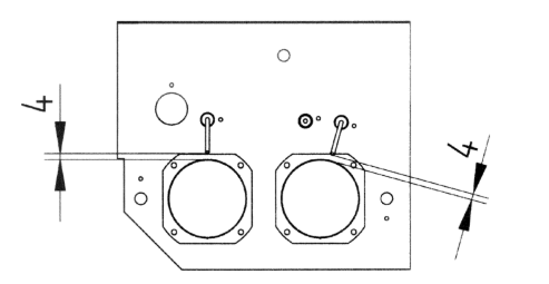

Снятие блока горелки:
  • Снять переднюю крышку закрытой камеры сгорания.
  • Отвинтить три крепежные гайки опорной пластины горелки на чугунном теплообменнике.
  • Отсоединить трубу подачи газа, которая подведена к верхней части газового клапана, после чего снять 2 электрода зажигания и датчик пламени.
  • После выполнения перечисленных операций блок горелки может быть вынут из чугунного теплообменника. Рекомендуется периодически заменять изоляционную панель из керамического волокна.
Чистка чугунного теплообменника может быть проведена при помощи специального ершика.
После выполнения любых операций, связанных с газовой системой, необходимо обязательно проверить, что соединения полностью герметичны и нет утечек газа. Замените поврежденные прокладки новыми оригинальными прокладками. Рекомендуется обращаться в обслуживающую организацию для проведения данных операций квалифицированным техническим специалистом.
Расположение электродов зажигания
