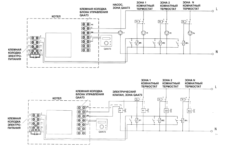

Разветвленная система
При разветвленной системе различные комнатные термостаты должны быть присоединены в соответствии со схемой на рис. 22. Питание на зональные клапана или насосы должно идти независимо от котла, согласно электрическим схемам на рис. 22. Если циркуляционный насос котла работает мощнее зональных насосов, необходимо установить на нем первую скорость или обесточить насос (модели i, Fi).
Разветвленная система при присоединенном климатическом регуляторе QAA73
Электрическое питание на насос и зональный клапан, контролируемый климатическим регулятором, должно подаваться в соответствии с рис. 22.
Вариант 1: установка без датчика уличной температуры
Общая температура на подаче для всех зон задается при помощи регулятора температуры в контуре отопления. Ручка регулирования температуры в контуре отопления расположена на панели управления котла (рис. 1, позиция 2).
В случае одновременного запроса со стороны основной зоны, контролируемой устройством QAA 73, и со стороны одной из вспомогательных зон температура на подаче будет максимальной величиной между значением, установленным на устройстве QAA 73, и значением, заданным ручкой регулирования температуры котла.
Вариант 2: установка с датчиком уличной температуры (разветвленная система при присоединенном климатическом регуляторе QAA73)
Общая температура на подаче для всех зон — это температура, задаваемая электронной платой в зависимости от температуры на улицы и кривой контура отопления, выбранной в соответствии с разделом «Присоединение датчика уличной температуры».
В случае одновременного запроса со стороны основной зоны, контролируемой устройством QAA 73, и со стороны одной из вспомогательных зон температура на подаче будет максимальной величиной между значением, установленным на устройстве QAA 73, и значением, задаваемым электронной платой котла.
Электрические схемы присоединения зональных комнатных термостатов и подачи питания на насосы и клапана
Если зональные электрические клапана не являются клапанами двойного питания (то есть должны находиться под напряжением, как в открытом, так и в закрытом положении), то присоединения, обозначенные пунктирной линией - не учитывать. Зональные реле не требуются при использовании электрических клапанов с конечным микропереключателем.
