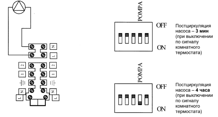

Присоединение циркуляционного насоса (только для моделей iN)
Модели iN и FiN поставляются без циркуляционного насоса. Для включения насоса напрямую от котла необходимо выполнить следующие операции по присоединению насоса:
• Отключить котел от электросети при помощи двухполюсного выключателя.
• Открыть и снять переднюю дверцу и верхнюю панель котла.
• Провести кабель электропитания насоса через кабеледержатели (необходимо использовать кабель с медными жилами 3x1 мм2 с максимальным внешним диаметром 8 мм или кабель с аналогичными характеристиками). Получить доступ к клеммной колодке электропитания в соответствии с разделом «Электрическое присоединение котла. Доступ к клеммной колодке электропитания».
• Выполнить электрическое присоединение в соответствии c (рис. 21) и электрической схемой § 6.
Присоединение насоса
