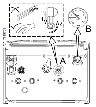

Заполнение системы
Регулярно проверяйте при холодном котле, что отображаемое на манометре В давление равно 1-1,5 бар. Если давление слишком низкое, поверните кран А для заполнения котла (рисунок справа).
Заполнение системы
Будьте особенно внимательны при заполнении системы отопления. В частности, откройте все термостатические клапаны системы, убедитесь, что вода поступает медленно во избежание формирования воздушных пузырей в первичном контуре до тех пор, пока не достигнуто рабочее давление. В заключение стравите воздух их всех радиаторов системы.
Компания БАКСИ не несет ответственность за ущерб, причиненный наличием воздушных пузырей в первичном теплообменнике вследствие некорректного или неточного соблюдения вышеизложенных инструкций.
Котел оборудован гидравлическим манометром, который предотвращает работу котла без воды.
Если падение давления происходит часто, котел должен быть проверен специалистом АВТОРИЗОВАННОГО СЕРВИСНОГО ЦЕНТРА.
