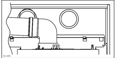

Присоедините вытяжную трубу при помощи двух гальванизированных саморезов ∅ 4,2 мм минимальной длины 19 мм. Если они не включены в поставку, необходимо подобрать в коммерческой сети саморезы с аналогичными характеристиками.
Перед затяжкой винтов убедитесь, что отрезок трубы не менее 45 мм вставлен в уплотнительную прокладку (см. рисунок).
Убедитесь, что уклон в сторону котла составляет не менее 5 см на метр дымохода.
