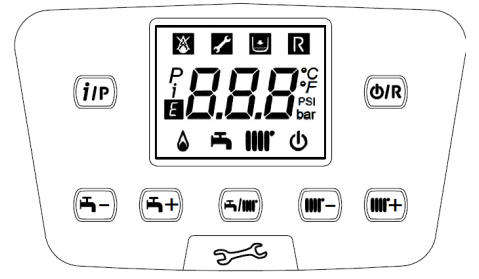

Панель котла
Описание КНОПОК
Регулировка температуры ГВС ( для увеличения, - для уменьшения)
Регулировка температуры воды контура отопления ( для увеличения, - для уменьшения)
Информация о работе котла
Режим работы:
ГВС - ГВС и Отопление - Только отопление
Выкл. – Перезагрузка – Выход из меню/функции
Описание СИМВОЛОВ
Выключено: отопление и ГВС отключены
(активна только функция защиты от замерзания)
Горелка горит
Аномалия, мешающая розжигу горелки
Включен режим ГВС
Низкое давление воды в котле/системе
Включен режим отопления
Вызов сервисного технического центра
Меню программирования
Ошибка, перезагружаемая вручную (кнопка image.png)
Информационное меню котла
Ошибка в развитии
Задайте единицу измерения (SI/US)
Для программирования параметров электронной панели котла выполните следующие действия:
  • Нажмите одновременно клавишиimage.png и удерживайте 6 секунд до тех пор, пока на дисплее не появится программная строка Р01, чередующаяся с заданным значением;
  • Для прокрутки списка параметров нажмитеimage.png ;
  • Нажмитеimage.png , выбранное значение начнет мигать, для изменения значения нажмитеimage.png ;
  • Для подтверждения значения нажмите image.pngили нажмитеimage.png для выхода без сохранения.
Более подробные инструкции, касающиеся перечисленных в таблице параметров, поставляются в комплекте с соответствующим дополнительным оборудованием.
Если устройство подключено к системе теплых полов, задайте параметр Р16=01
