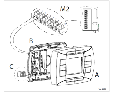

Установка блока удаленного управления на стене
Приступая к установке блока, ознакомьтесь с руководством к комнатному блоку управления.
Выполните следующие действия:
  • Отсоедините котел от сети электропитания.
  • Демонтируйте перемычку между контактами 1-2 клеммной колодки М1.
  • Откройте блок удаленного управления, отделяя основание В от передней панели А.
  • Протяните 2 провода от клеммной колодки М2 котла через отверстие в основании В, которое примыкает к стене.
  • Подсоедините провода 1-2 (не поляризованные), идущие от клеммной колодки М2 котла, к выходным клеммам основания В.
  • Прикрепите основание В к стене при помощи дюбелей и винтов, поставляемых в комплекте с блоком.
  • Установите переднюю панель А на основание, прикрепленное к стене, действуйте без применения излишней силы.
  • Подключите котел к сети электропитания и убедитесь, что блок удаленного управления включился.
Блок удаленного управления регулирует работу котла за исключением некоторых функций: функции чистки дымохода, функции первого запуска и функции регулировки сгорания. На блоке удаленного управление не доступно информационное меню котла.
В случае ошибки связи между основной и удаленной панелью управления отображается код ошибки Е83. Возможно короткое замыкание в проводке. Избегайте прокладки проводов вблизи источников тепла, высоковольтных и магнитных полей.
