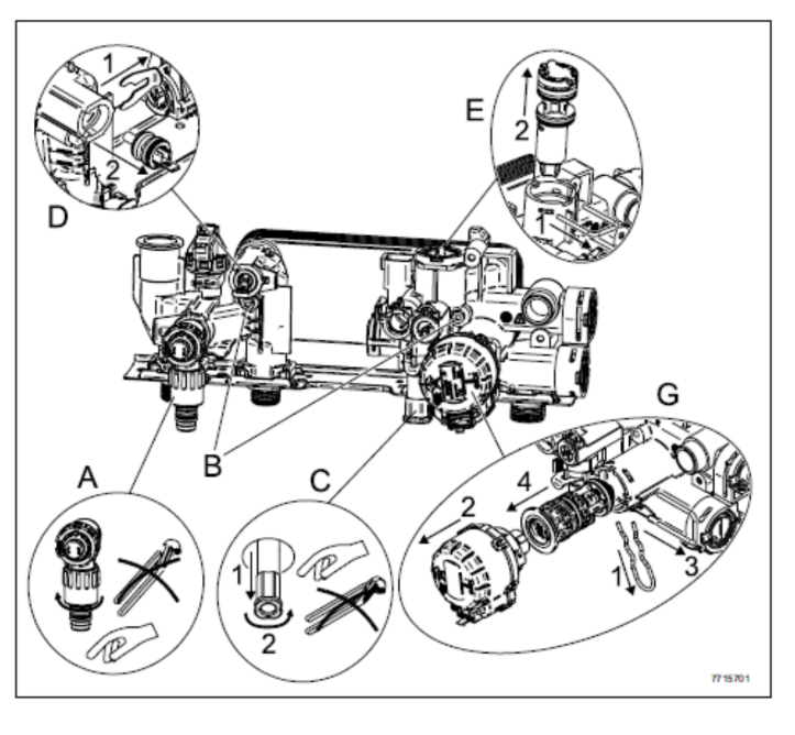

Фильтр контура ГВС расположен в специальном съемном картридже и установлен на входе холодной воды (Е). (см. рисунок в конце руководства в разделе F). Для чистки фильтра выполните следующие действия:
Чистка фильтров
  • Выключите котел
  • Закройте впускной кран системы ГВС
  • Снимите зажим (1-Е) с фильтра, как показано на рисунке, и извлеките картридж (2-Е) с фильтром, не прикладывая особых усилий;
  • Удалите загрязнения и отложения с фильтра;
  • Вставьте фильтр в картридж и установите картридж в корпус, закрепив зажимом.
    Удалите накипь с корпуса и соответствующего датчика НТК, установленного в контуре ГВС (D).
При замене и/или чистке уплотнительных колец в гидравлическом монтаже, используйте только смазку Molykote 111, не используйте масло или консистентную смазку.
