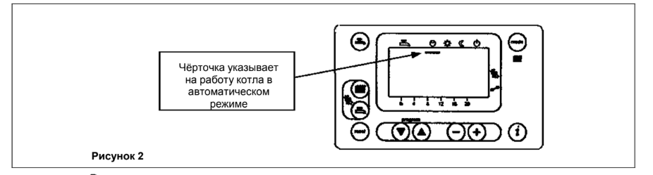

Нажимая на кнопкуimage.png , можно активировать один из четырёх режимов системы отопления; на дисплее выбранный режим будет выделен чёрной чертой под соответствующим символом (см. Рисунок 2):
Рисунок 2
image.pngРабота котла в автоматическом режиме. Работа котла зависит от установленной программы (см. раздел 3-5.1 «Ежедневная программа работы котла на систему отопления»);
image.pngРабота котла в ручном режиме при максимальной установленной температуре. Котёл работает независимо от установленной программы. Температура на входе в систему отопления устанавливается с помощью кнопки image.png(см. раздел 3-3: “Регулирование максимальной температуры системы отопления”);
image.pngРабота котла в ручном режиме при минимальной установленной температуре. Температура на входе в систему отопления устанавливается в соответствии с разделом 3-6 «Регулирование минимальной температуры системы отопления». Переход в ручном режиме из положений а) и b) в режим с) влечет за собой выключение горелки и остановку насоса после времени постциркуляции (значение, установленное на заводе равно 3 мин.)
image.pngВыключено. Котел не работает на контур отопления, остается включенной только функция «Антизаморозки».
