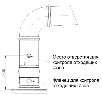

  • Вставить датчик-анализатор отходящих газов в специальное отверстие, как показано в параграфе 17 (Рис.15).
Рис.15

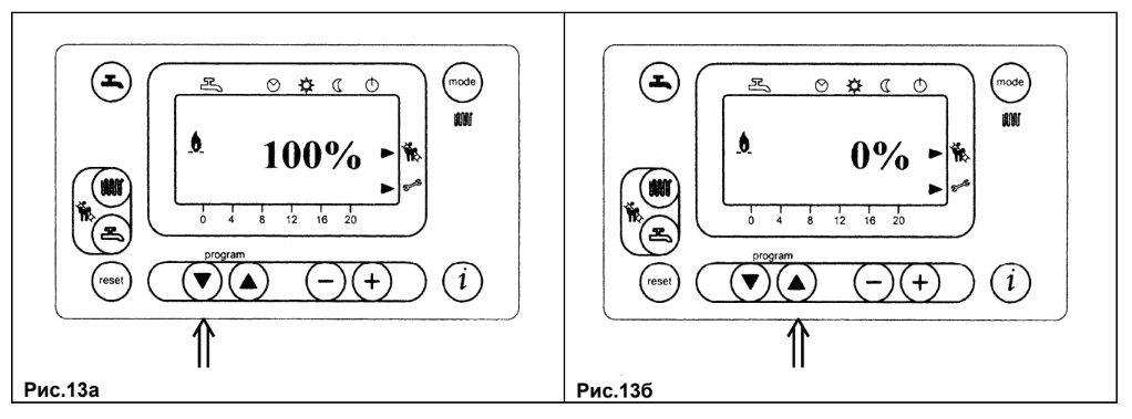

  • Включить котел, задав «функцию настройки газового клапана» на панели управления котла. Для этого необходимо нажимать одновременно кнопки image.pngдо тех пор, пока на дисплее не появится знак image.pngв положении, как показано на Рис. 13а и 13б (примерно 7 сек);
  • Для работы котла на максимальной мощности нажимать кнопку image.pngдо появления на дисплее «100%» (Рис.13а).

  • Для работы котла на минимальной мощности нажимать кнопку image.pngдо появления на дисплее «0%» (Рис.13б).

Рис.13а и 13б
