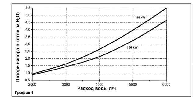

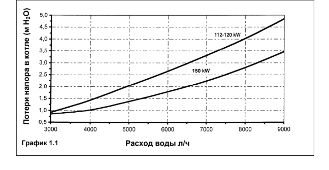

Потери напора в котле
Проверьте, чтобы расход воды не был ниже минимального - для защиты от перегрева котла.
Модель Power HT
Минимальный расход
воды, л/ч
Расход воды с ∆t=20°К
л/ч
1.850
1.1000
1.1150
1.1200
1.1500
1900
2100
2300
2600
3300
3700
4300
4800
5200
6500
ПОТЕРИ НАПОРА В КОТЛАХ МОДЕЛЕЙ POWER HT 1.850 – 1.1000
ПОТЕРИ НАПОРА В КОТЛАХ МОДЕЛЕЙ POWER HT 1.1150 – 1.1200 – 1.1500
