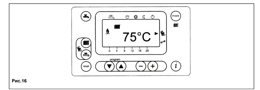

Активация функции очистки дымохода
Для того чтобы облегчить проведение операций контроля отходящих газов, можно активировать функцию очистки дымохода, действуя следующим образом:
1) нажимайте одновременно кнопки (2-3) image.pngдо тех пор, пока на дисплее не появится знак image.pngсовместно с символом image.png(от 3 до 6 сек). В этих условиях котел работает на максимальную мощность, предусмотренную для контура отопления.
2) Нажмите одну из двух кнопокimage.png , чтобы завершить данную функцию.
Рис.16
