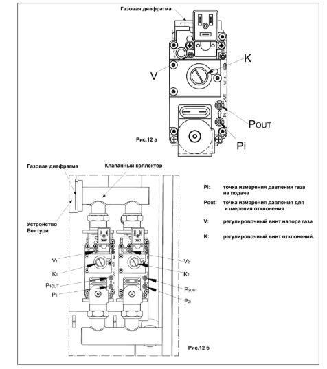

Настройка газового клапана
В моделях POWER HT 1.850 и 1.1000 установлен один газовый клапан (Рис.12а).
В моделях POWER HT 1.1150, 1.1200 и 1.1500 газовый клапан двойной (Рис.12б).
Рис.12
Pi: точка измерения давления газа на подаче
Pout: точка измерения давления для измерения отклонения
V: регулировочный винт напора газа
K: регулировочный винт отклонений.
