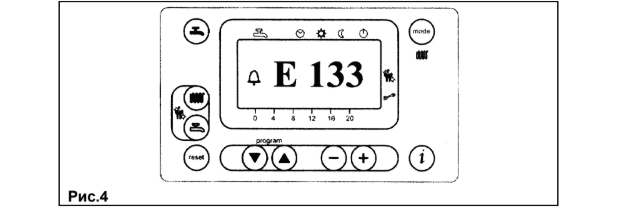

В случае неисправности на дисплее появляется мигающий код неисправности.
На основном дисплее (Рис. 1 а) одновременно с кодом неисправности высвечивается символ image.png(Рис. 4).
Для перезапуска котла необходимо нажать и держать по крайней мере 2 сек кнопкуimage.png
Рис.4

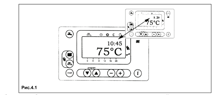

На дополнительном дисплее (Рис. 1 б) индикация неисправности происходит при помощи попеременно сменяющих друг друга кода неисправности и значения времени. В данном случае перезапуск котла возможен только после устранения причины неисправности.
Рис.4.1
