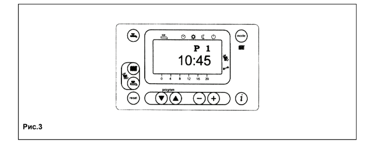

Установка времени
а) Нажмите одну из двух кнопок image.pngчтобы войти в режим программирования; на дисплее появится буква «Р» и следом за ней цифра, соответствующая строке программы;
Рис.3
b) действуйте кнопкамиimage.png до появления надписи «Р1», которая относится к значению устанавливаемого времени;
с) нажимая кнопки image.pngустановите время, на дисплее буква «Р» начнет мигать;
d) нажмите кнопку image.pngдля запоминания и завершения программирования.
