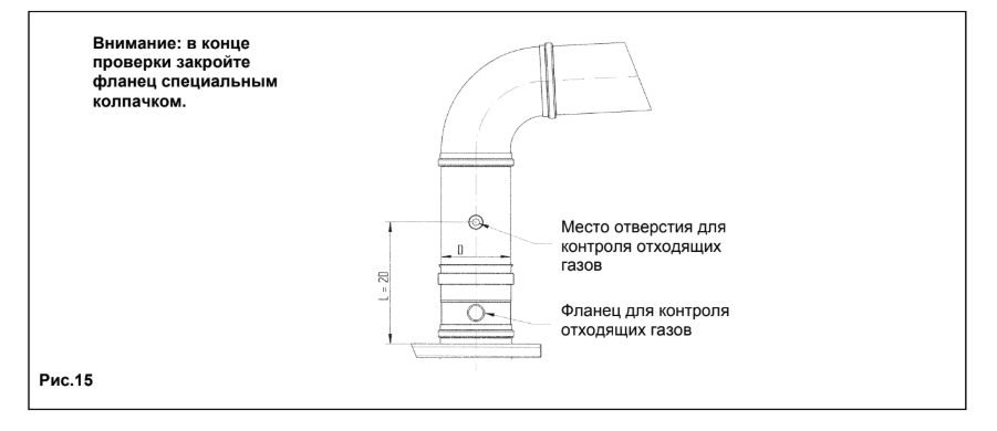

Контроль отходящих газов
Для контроля отходящих газов в дымоходе следует проделать отверстие на расстоянии от котла, равном двум внутренним диаметрам трубы.
В точке замера определяют:
- температуру продуктов сгорания
- содержание кислорода (О2) или, наоборот, двуокиси углерода (СО2)
- содержание окиси углерода (СО)
Замер температуры поступающего воздуха проводится рядом с местом входа воздуха в котел.
Отверстие проделывается установщиком при первоначальной установке агрегата и затем должно быть герметично заделано, чтобы избежать просачивания продуктов сгорания при нормальной работе.
На дымоотводящем патрубке котла также имеется фланец для контроля отходящих газов.
Рис.15
