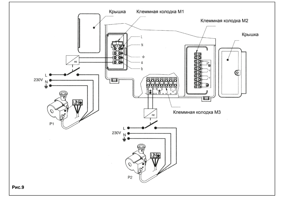

Присоединение насосов контура отопления
Насосы контура отопления (Р1 и Р2) должны быть подключены к электропитанию согласно схеме, приведенной на Рис.9.
Между электронной платой котла и насосами необходимо установить реле.
Рис.9
