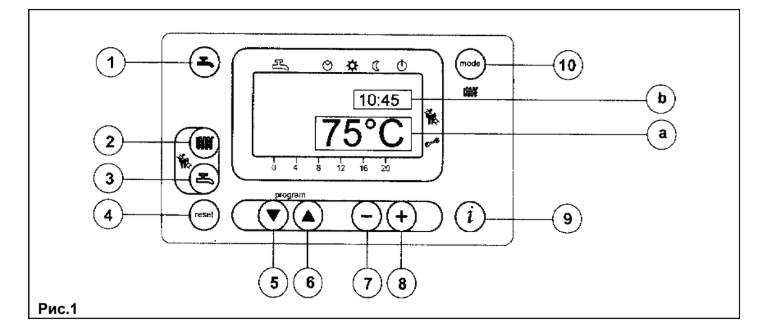

Регулирование температуры воды системы ГВС
Для установки максимального значения температуры воды системы ГВС нажмите кнопку image.png(поз. 3, Рис. 1);
- с помощью кнопок image.pngустановите желаемое значение температуры;
- нажмите одну из кнопокimage.png (поз. 1 или 10 Рис. 1) для запоминания значения и возврата в основное меню.
Рис.1
