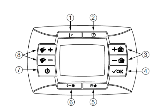

Приемка котла в эксплуатацию
1 - Кнопка информации/программирования
5 - Программирование работы в режиме Ручной/Автоматический/Откл.
2 - Функция таймера
6 - Кнопка Режим экономный-Комфорт
3 - Регулировка температуры центрального отопления
7 - Включение Лето-Зима-Только отопление-Откл.
4 - Кнопка подтверждения ввода
8 - Регулировка температуры ГВС

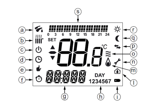

a - Режим ГВС
l - Параметры панели управления котла
b - Режим отопления
m - Горелка включена
c - Режим ожидания
n - Ошибка в стадии выполнения
d - Режим таймера
o - Модуляция высоты пламени (уровень мощности котла)
e - Ручной режим
p - Связь с газовым бойлером в стадии выполнения
f - Отложенный режим
q - Режим пониженной температуры
g - Формат времени/ отображение информации
r - Режим комфортной температуры
h - Дни недели
s - Гистограмма программирования времени включения
i - Уровень зарядки батареи
