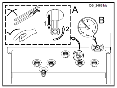

При первом заполнении системы выполните следующие действия:
  • снимите переднюю панель котла;
  • убедитесь, что автоматический воздухоотводчик, встроенный в клапан насоса открыт;
  • заполните систему через кран на гидравлическом блоке (деталь «А» на рисункесправа);
  • стравите воздух из всех отопительных элементов системы;
  • убедитесь, что давление, отображаемое на манометре (деталь «В» на рисунке справа равно 0,8-1,5 бар при холодной системе. В случае превышения давления откройте сливной клапан котла;
  • Закройте кран заполнения системы.

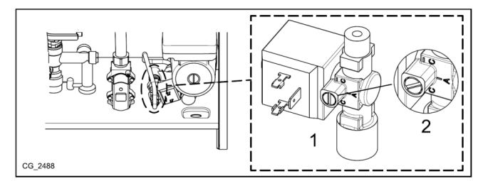

  • убедитесь, что кран заполнения, установленный на котле всегда открыт. Заполните систему, поворачивая винт на корпусе электроклапана (поверните в положение «А»);
  • после заполнения поверните винт обратно в положение «С».

В моделях 1.12-1.24 электроклапан автоматического заполнения расположен под циркуляционным насосом. Убедитесь, что при открытии центрального винта циркуляционного насоса, электроклапан будет защищен от контакта с водой при отпускании или проверке циркуляции.
