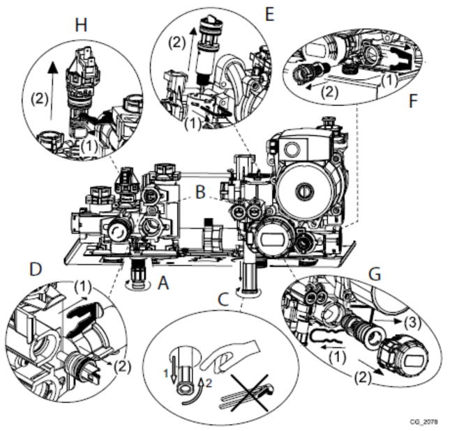

Фильтры контуров горячего водоснабжения и отопления расположены внутри съемных картриджей (см. рисунок в приложении РАЗДЕЛ G в конце настоящего руководства). Картридж отопления расположен в обратной подаче отопления (F), а картридж ГВС находится на входе холодной воды (Е).
Чистка фильтров
Для чистки фильтров выполните следующие действия:
  • Выключите котел;
  • Закройте кран горячей воды на входе;
  • Откройте клапан (А) и слейте воду из контура отопления;
  • Снимите с фильтра зажим (1-Е/F) как показано на рисунке и извлеките картридж (2-Е/F) с фильтром, не прикладывая излишних усилий;
  • Чтобы извлечь картридж с фильтром контура отопления сначала демонтируйте 3-ходовой клапан с сервоприводом (1-2G);
  • Удалите все загрязнения и отложения из фильтра;
  • Снова установите фильтр в картридж и поставьте на место, закрепив зажимом;
  • Датчик ГВС располагается в точке (D).
Удалите накипь из места крепления и датчика, установленного в контуре ГВС (D).
