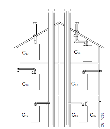

Котел имеет гибкую конфигурацию и может быть легко установлен благодаря широкому набору аксессуаров, как было показано выше. Котел спроектирован для подключения к вертикальному или горизонтальному коаксиальному дымоходу. Котел может также работать с раздельными дымоходами при помощи комплекта разделительного оборудования.
С13, С33 Оконечные устройства для раздельных дымоходов должны устанавливаться в пределах 50 см2. Подробные инструкции предоставляются с конкретными аксессуарами.
С53 Не устанавливайте оконечные устройства дымоходов и воздуховодов на противоположной стороне здания.
С63 Потеря давления в дымоходе не должна превышать 100 Па. Дымоход должен быть сертифицирован для данного вида использования и для работы при температуре выше 100°C. Оконечное устройство дымохода должно быть сертифицировано по EN 1956-1.
С43, С83 Дымоход или его оконечное устройство должно соответствовать цели применения.
В целях оптимизации установки следует использовать дополнительное оборудование, поставляемое производителем
В целях обеспечения максимально безопасной эксплуатации убедитесь, что дымоходы надежно закреплены на стене надлежащими скобами. Скобы должны располагаться поверх стыков на расстоянии примерно 1 метр одна от другой.
