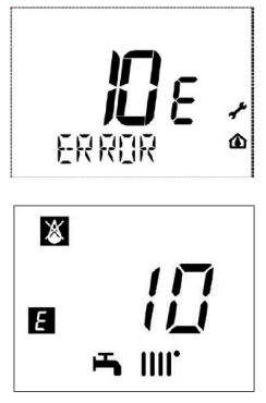

При возникновении неисправности на дисплее отображаются символыimage.png мигающие одновременно с надписью .
Неисправность идентифицируется буквой Е и кодом ошибки, сбросу и перезагрузке не подлежит.
Обращайтесь в авторизованный сервисный центр.
НЕИСПРАВНОСТИ, ОТОБРАЖАЕМЫЕ НА ДИСПЛЕЕ КОТЛА
Неисправность, отображаемая на дисплее, идентифицируется символомimage.png и номером (кодом неисправности). Полный список неисправностей приведен в таблице ниже.
Если на дисплее блока управления появился символ image.png , ошибка должна быть перезагружена вручную.
Чтобы перезагрузить котел, нажмите и удерживайте клавишу image.pngв течение 2 сек. Если ошибка возникает часто, обратитесь в авторизованный сервисный центр.
