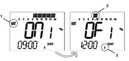

Отдельный диапазон времени
Для задания отдельного диапазона времени выполните следующие действия:
  • Нажмите кнопку IP, затем кнопкуimage.png ;
  • Выберите день недели (от 1 до 7) повторным нажатием на кнопки image.png ;
  • Нажмите кнопку ОК;
  • На дисплее отображается сообщение 1, 4 поля для ввода времени мигают,
  • При помощи кнопок image.pngзадайте время отключения котла;
  • Повторите действия из пункта 4 для остальных трех диапазонов времени;
  • Нажмите кнопку IP для выхода из функции.
Программирование РЕЖИМА ОТОПЛЕНИЯ
1 Программирование РЕЖИМА ОТОПЛЕНИЯ
2 ВРЕМЕННОЙ ДИАПАЗОН ПРОГРАММИРОВАНИЯ 09:00 – 12:00
3 День недели: Понедельник
При вводе времени включения, равному времени выключения временной диапазон аннулируется, а программа переходит к следующему интервалу (например, вкл.1=09:00 – выкл.1=09:00 программа пропускает интервал 1 и переходит к интервалу 2).
