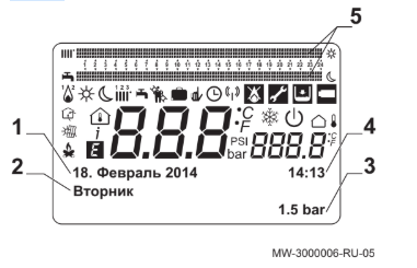

Рис.16
1 Дата: день, месяц, год
2 День недели
3 Давление в котле / контуре отопления
4 Время: часы и минуты
5 Индикаторы работы в комфортном/экономичном режиме более 24 часов:
Верхняя линия: Режим отопления
Нижняя линия: Режим горячей санитарно-технической воды
Таб 14 Описание символов
Тип информации
Символ
Описание
Информация
Комнатная температура (°C)
Наружная температура (°C)
Единицы измерения температуры и давления: международная система СИ или британская система единиц.
Передача данных: только при подключении беспроводного пульта дистанционного управления.
Возможна интеграция с солнечной установкой
Режимы работы
Комфортный режим работы: комфортная комнатная температура
Экономичный режим работы: пониженная комнатная температура
Режим работы: Отопление
Отображается символ:
  • Нет символа: контур отопления не подключен
  • Фиксированный символ: контур отопления подключен
  • Символ мигает: запрос на отопление
Режим работы: Горячая санитарно-техническая вода включена
выключено во время нагрева горячей санитарно-технической воды image.png.
Режим работы: Изменение режима Комфортный image.png/Экономичныйimage.png
Режим работы: Автоматический, согласно суточным программам
Режим «Трубочист» включен
Режим «Отпуск» включен
Режим защиты от замерзания: защита котла от замерзания включена
Горелка вкл.:
Ошибка
Ошибка: горелка не может быть включена
Ошибка: требуется вмешательство сервисной службы
Слишком низкое давление воды
Обнаружена аномалия/ошибка
