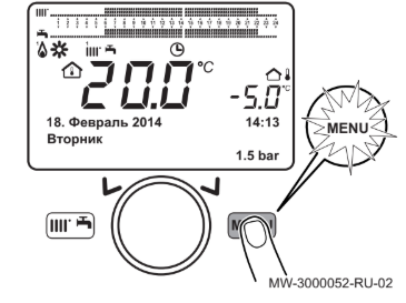

1. Для доступа к параметрам нажать на клавишу MENU
Рис.203
Рис.204

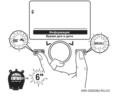

2. Удерживать нажатыми клавиши одновременноimage.png в течение как минимум 6 секунд.
3. Выбрать меню Ввод в эксплуатацию поворотом клавишиimage.png .
4. Подтвердить выбор меню, нажав на клавишуimage.png .
Нажать на клавишу MENU для возврата к основной индикации.
Теперь список параметров режима Ошибка доступен.
Использовать клавишу image.pngдля просмотра режим.
5. Выбрать меню Ошибка поворотом клавишиimage.png .
6. Подтвердить выбор меню, нажав на клавишу image.png.
