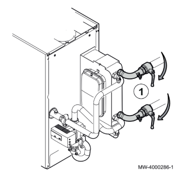

1. Закрыть два крана на вторичной стороне.
Рис.177

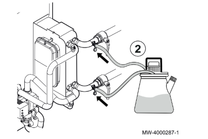

2. Подключить очищающий насос к кранам.
Рис.178

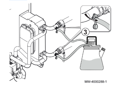

3. Открыть краны.

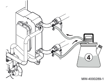

4. Удалить накипь, используя подходящее средство.

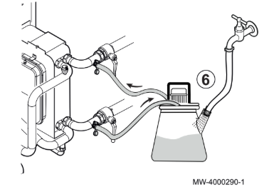

6. Промыть пластинчатый теплообменник водой до достижения значения pH от 6 до 9.
Рис.181

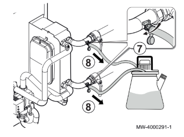

7. Закрыть краны.
8. Отключить очищающий насос.
Рис.182

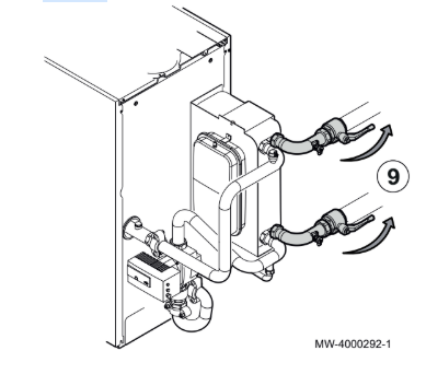

9. Открыть два крана на вторичной стороне.
Рис.183
