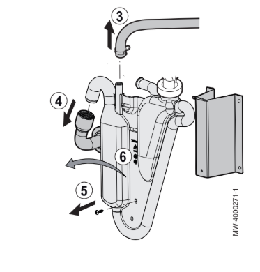

POWER HT 1.130 и POWER HT 1.150
1. Снять горелку.
2. Необходимо получить доступ к сифону.
3. Отсоединить трубу, ведущую от сборника дождевой воды.
4. Отсоединить трубу отвода конденсата.
5. Вывернуть винт, крепящий сифон.
6. Вынуть сифон, потянув его на себя.
7. Очистить дно сифона водой.
8. Полностью заполнить сифон.
9. Установить сифон на место и ввернуть винт, фиксирующий его.
10. Установить горелку на место.
Заполнить сифон до верха. Если сифон пуст, возникает риск отравления выходящими газами.
Рис.169

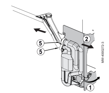

POWER HT 1.200 и POWER HT 1.250
1. Раскрыть пружинный зажим, фиксирующий сифон.
2. Вынуть сифон, потянув его на себя.
3. промыть дно сифона водой.
4. Полностью заполнить сифон.
5. Смазать прокладки специальной смазкой для дымоходов или силиконом.
6. Установить сифон на место и присоединить пружинный зажим, фиксирующий его.
Рис.170
