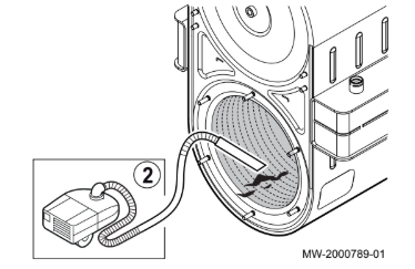

2. Откачать остаточные продукты сгорания.

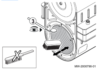

3. Очистить нейлоновой щеткой.
Использовать только нейлоновую щетку. Не использовать металлическую щетку. Использование металлической щетки приведет к необратимому повреждению теплообменника.

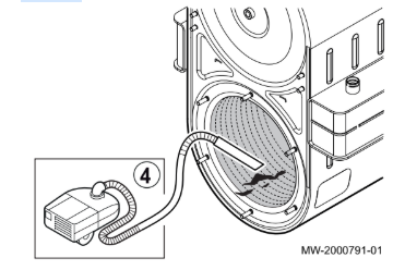

4. Откачать остатки.

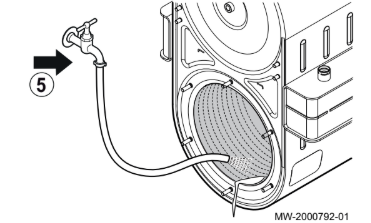

5. Промыть чистой водой.
Не промывать изоляцию дефлектора.

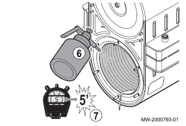

6. Опрыскать белым уксусом или очищающим средством, подходящим для нержавеющей стали.
Эту операцию следует выполнять при высоком уровне засорения и можно повторять несколько раз.
7. Дать прибору поработать 3–5 минут.
Рис.164

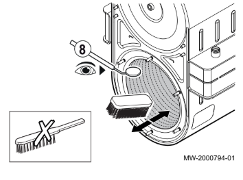

8. Очистить нейлоновой щеткой.

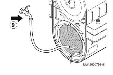

9. Промыть чистой водой.
