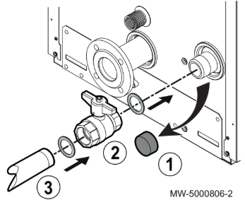

Закройте главный газовый кран до начала любых работ на газопроводе.
Газовые трубы не предоставляются.
Диаметры трубопроводов должны быть определены согласно действующим в данной стране правилам и нормам.
Рис.71
1. Снять защитную заглушку от пыли на входе подключения газа котла.
2. Установить запорный газовый кран (не входит в комплект) на входе подключения газа котла (G1"1/2).
3. Подключить трубопровод подачи газа к запорному газовому крану:
Убедиться, что нет пыли в газопроводе.
Подключить газопровод в соответствии с действующими нормами.
Проверить герметичность с помощью аэрозольного индикатора утечек.
