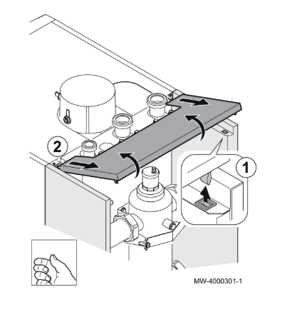

1. Поднять верхнюю панель на комплекте гидравлического разделителя.
2. Потянуть за верхнюю панель на комплекте гидравлического разделителя, чтобы снять ее.

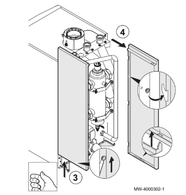

3. Поднять двусторонние панели на комплекте гидравлического разделителя.
4. Потянуть за двусторонние панели на комплекте гидравлического разделителя, чтобы снять их.

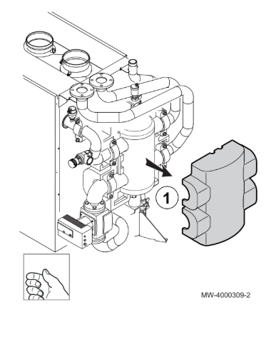

5. Снять нижний изолирующий кожух.
6. Снять магнитное кольцо.

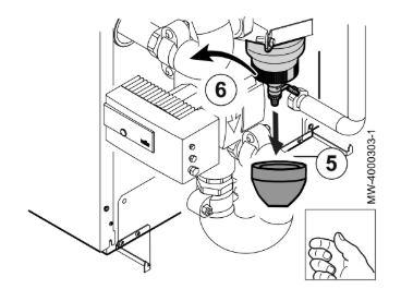

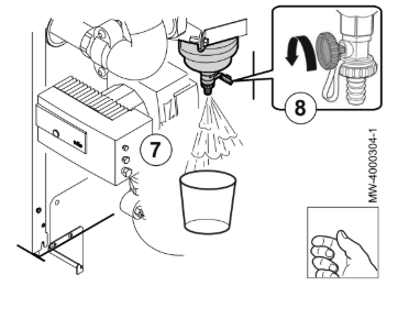

7. Поместить емкость подходящего объема под спускной кран гидравлического разделителя.
8. Открыть спускной кран, воспользовавшись пробкой.
9. Дождаться исчезновения загрязнений в вытекающей воде.

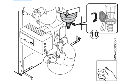

Рис.187
10. Закрыть спускной кран, воспользовавшись пробкой.
Рис.188

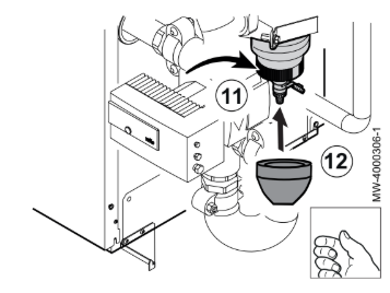

11. Установить на место магнитное кольцо.
12. Установить изоляцию на гидравлический разделитель.

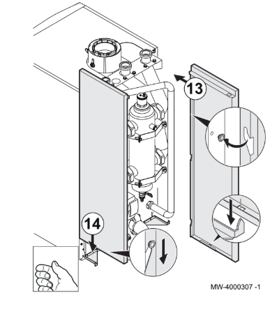

13. Установить двусторонние панели на комплект гидравлического разделителя.
14. Убедиться, что двусторонние панели сели надежно, прижав их.

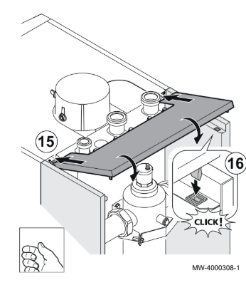

15. Установить верхнюю панель на комплект гидравлического разделителя.
16. Убедиться, что верхняя панель села надежно, прижав ее.

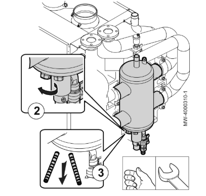

POWER HT 1.200 и POWER HT 1.250
1. Снять изолирующий кожух.
Рис.192
2. Вывернуть две резьбовые пробки.
3. Извлечь 2 магнитных стержня из их корпусов.
Рис.193

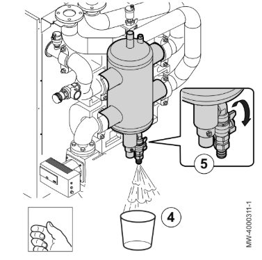

4. Поместить емкость подходящего объема под спускной кран гидравлического разделителя.
5. Открыть спускной кран.
6. Дождаться исчезновения загрязнений в вытекающей воде.
Рис.194

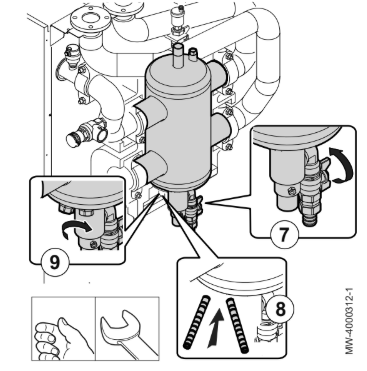

7. Закрыть спускной кран.
8. Установить 2 магнитных стержня в свои корпуса.
9. Установить на место резьбовые заглушки.
Рис.195

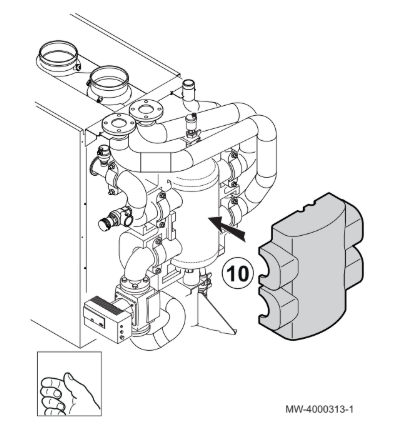

10. Установить изолирующий кожух на гидравлический разделитель.
Рис.196
