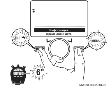

2. Удерживать нажатыми клавиши image.png одновременно в течение как минимум 6 секунд.
3. Выбрать меню Ввод в эксплуатацию поворотом клавиши image.png.
4. Подтвердить выбор меню, нажав на клавишуimage.png .
Нажать на клавишу MENU для возврата к основной индикации.
Теперь параметры режима Ввод в эксплуатацию доступны.
Использовать клавишу image.png, чтобы выбрать и изменить их.

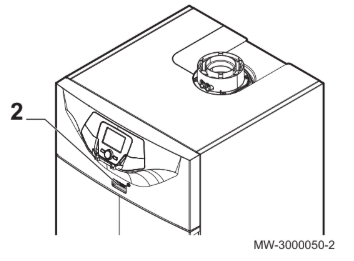

Запуск котла
1. Открыть газовый кран
2. Включить котел нажатием на переключатель ВКЛ./ВЫКЛ.
3. Нажать на клавишу image.pngдля доступа к меню ярлыков.
4. Выбрать параметр Резерв/работа поворотом клавиши image.png.
5. Для запуска котла нажать на клавишу image.png.
Рис.104
