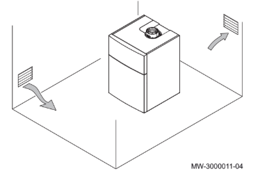

В котельной для обеспечения подвода воздуха на горение должна быть предусмотрена достаточная приточная вентиляция, сечение и расположение которой должны отвечать действующим правилам и нормам в месте установки.
Если котел установлен в закрытом помещении, то соблюдать минимальные расстояния, приведенные на рисунке ниже. Также предусмотреть отверстия для предотвращения следующих опасных ситуаций.
  • Скопление газа
  • Перегрев помещения
  • Все страны, кроме Великобритании: Минимальная площадь отверстий: S1 S2 = 150 см2
Рис.21 Вентиляция для котлов
