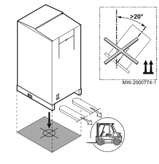

Рис.27 Транспортировка
Рядом должны находиться как минимум два помощника.
Во время транспортировки оборудования использовать перчатки.
Перемещать поддон, на котором располагается оборудование, с помощью транспортировщика для поддонов, вилочного погрузчика или 4-колесной тележки.
Не использовать верхнюю крышку оборудования для его подъема.
Перемещать оборудование вертикально.

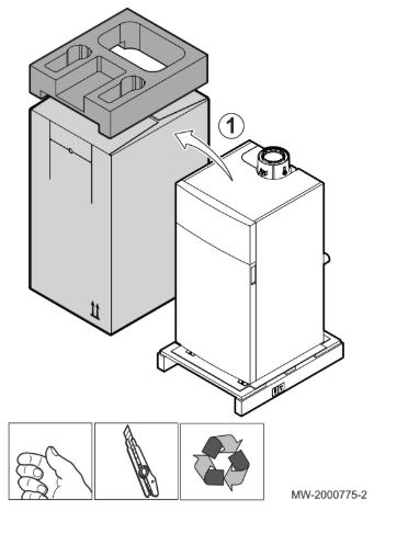

Рис.28 Распаковка и начальная подготовка
1. Снять картонную коробку и упаковку из полистирола.

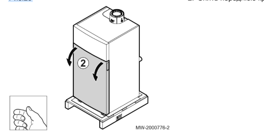

2. Снять переднюю крышку, с усилием потянув за прорези.
Рис.30

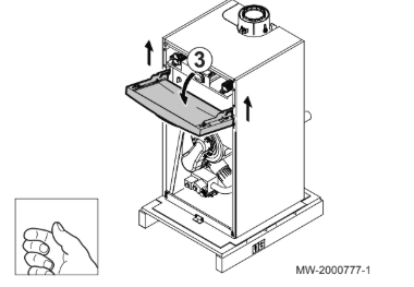

3. Поднять и наклонить панель управления.
Рис.31

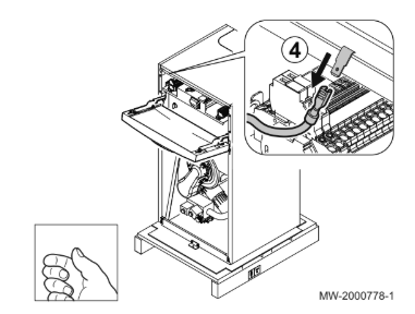

4. Отсоединить провод заземления.
Рис.32

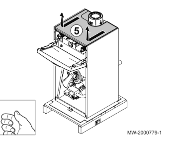

5. Потянуть и поднять верхнюю панель.
Рис.33

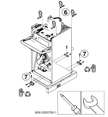

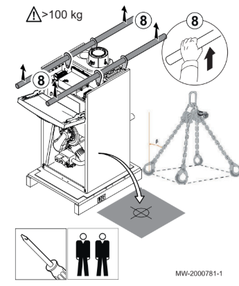

6. Ввернуть подъемные кольца в предусмотренные положения. Момент затяжки: 23 Н·м.
Кольца входят в комплект поставки котла.
7. Отвернуть винты, крепящие котел к поддону.
Рис.34
8. Использовать переносные штанги или стропы (не входят в комплект поставки) для перемещения котла.
Угол крепления строп
β
POWER HT 1.130
126 кг
POWER HT 1.150
132 кг
Перемещать котел должны два человека.

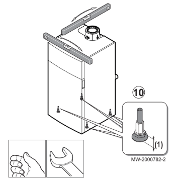

Рис.35
9. Закрыть котел.
(1) Диапазон регулировки ножек: 30 мм
10. Произвести выравнивание котла при помощи регулируемых ножек.
