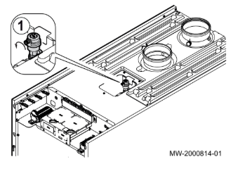

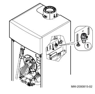

Перед заполнением отопительной установки тщательно промыть ее.
Рис.85
1. Открыть заглушку на автоматическом воздухоотводчике.
2. Заполняйте систему отопления до достижения давления между 0,15 и 0,2 МПа (1,5 и 2 бар).
3. Проверить герметичность гидравлических соединений.
4. Для оптимальной работы контура отопления полностью удалить из него воздух
