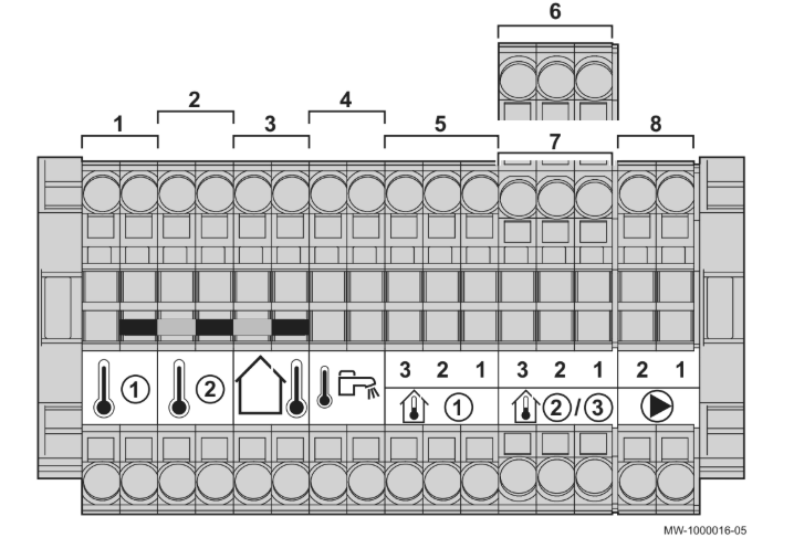

Описание клеммной колодки датчика
Рис.84
1 Дополнительный датчик 1 – BX3: датчик температуры подающей линии подключение обратной линии каскада
2 Дополнительный датчик 2 – BX2: подключение датчика температуры подающей линии в коллекторе контуров отопления
3 Датчик наружной температуры
4 Датчик ГВС
5 Датчик комнатной температуры 1
6 Датчик комнатной температуры 2
7 Датчик комнатной температуры 3
8 Модуляция насоса котла (PWM)
