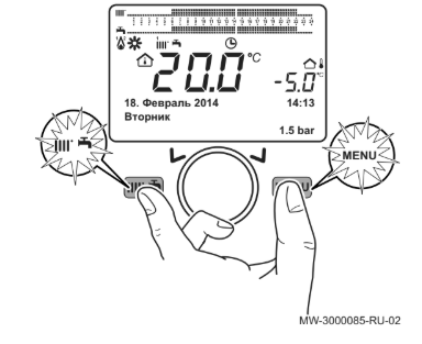

1. На экране приветствия нажать на клавиши image.png одновременно.

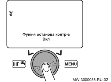

3. Для подтверждения нажать на клавишуimage.png .
Появится параметр Функ-я останова контр-а Вкл.
Рис.117

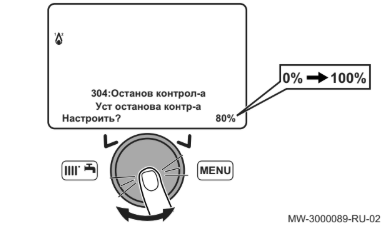

4. Для подтверждения нажать на клавишу image.png.
Появится 304:Остано в контрол-а.
Рис.118
5. Нажать на клавишу image.pngизменения тепловой мощности от 0 до 100% осуществляется поворотом клавишиimage.png .
6. Для подтверждения тепловой мощности нажать на клавишу image.png.
