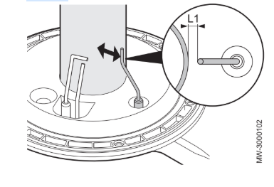

5. Проверить расстояние между электродом определения пламени и горелкой.
Рис.166
Таб 67 L1
Модель котла
Расстояния и допуски, которые должны соблюдаться для электрода определения пламени и горелки (мм)
POWER HT 1.130
8 /- 1
POWER HT 1.150
8 /- 1
POWER HT 1.200
10,5 /- 2
POWER HT 1.250
10,5 /- 2
Если электрод определения пламени поврежден, то заменить его.

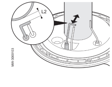

6. Проверить расстояние между электродом розжига и горелкой.
Рис.167
Таб 68 L2
Модель котла
Расстояния и допуски, которые должны соблюдаться для электрода розжига и горелки (мм)
POWER HT 1.130
8 /- 1
POWER HT 1.150
8 /- 1
POWER HT 1.200
10,5 /- 1
POWER HT 1.250
10,5 /- 1
Если электрод розжига поврежден, то заменить его.

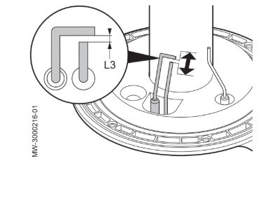

7. Проверить расстояние между электродом розжига и заземляющим электродом.
Рис.168
Таб 69 L3
Модель котла
Расстояния и допуски, которые должны соблюдаться для электрода розжига и заземляющего электрода (мм)
POWER HT 1.130
4,5 /- 0,5
POWER HT 1.150
4,5 /- 0,5
POWER HT 1.200
4,5 /- 0,5
POWER HT 1.250
4,5 /- 0,5
