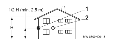

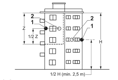

Рис.25 Рекомендуемое место
1 Оптимальное местоположение
2 Возможное место
Рисунок
H Жилая высота, контролируемая датчиком
Z Жилая зона, контролируемая датчиком

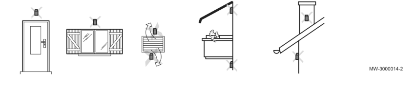

Рис.26 Нерекомендуемые места для установки
Не устанавливать датчик наружной температуры в следующих местах:
  • Заслоненные частью здания (балконом, крышей и т. п.)
  • Около постороннего источника тепла (солнце, дымовая труба, вентиляционная решетка и т. д.)
